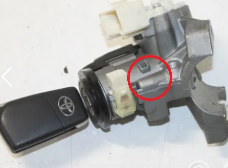

Dzień dobry, masz uszkodzoną stacyjkę wewnątrz, nadaje się do wymiany lub naprawy. Wkładka do kluczyka jest sprawna i można ją zdemontować. Wada fabryczna stacyjek.

Tak, w samej mechanicznej cześci
numer nowej śrubki z urywanym łbem 45897-12050, którą też warto wymienić

A dobra, widzę teraz tą śrubkę (45897-12050). Ona trzyma/zabezpiecza cały mechanizm. Więc nie da rady jej  wykręcić to pewnie brzeszczot i przeciąć.

Tak, trzeba ją odkręcić

Potwierdziło się to co powiedział @Colin, stacyjka uległa awarii, dokładnie jakaś część "bębenka" się ułamała i blokowała pełne przekręcenie kluczyka. Wkładka bez zastrzeżeń.
ASO wyceniło całą wymianę na 1100zł (robocizna + nowa stacyjka)
Specjalista od kluczyków/stacyjek wziął 500zł za wymianę uszkodzonego elementu + demontaż stacyjki.
Odnośnie śruby z zerwanym łbem, mozolne wykręcenia punktakiem i młotkiem. Dodatkowo śruba zabezpieczona loctite jakimś :)
