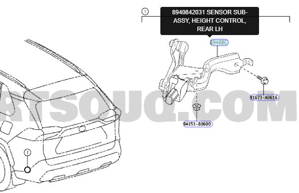

Czy wie ktoś może gdzie jest zlokalizowany czujnik pozycjonujący wysokość świecenia reflektorów LED w gen5? Czy w ogóle jest w tym modelu?
Pytam, ponieważ na każdym wzniesieniu lub spadku światła świecą dalej lub bliżej (jakby nie było żadnej dodatkowej regulacji).
Podczas ostatniej wizyty w ASO dokonano regulacji wysokości świateł opuszczając je w dół tak bardzo, że nie dało się w nocy jechać.
Podjechałem do stacji diagnostycznej i powiedzieli, że są ustawione bardzo dużo poniżej poprawnego poziomu.
Pan z ASO powiedział mi podczas telefonicznej rozmowy, że to może być problem z czujnikiem auto-poziomowania.
Czy ktoś może ma jakąś wiedzę w tym temacie? Czy na pewno jest taki czujnik w gen5?

Tip ze strony forum Avensis: https://avensisklub.pl/avensis-t25-regulacja-lamp-przednich-vt137.htm
"Jak sprawdzić czy działa samopoziomowanie...
Stanąć przed ścianą, zapalić światła mijania, otworzyć bagażnik, całym swoim ciężarem ugiąć auto z tyłu obserwując snop światła na ścianie. Po ok 3, 4 sekudach światła przesuną się do dołu. Puścić, 3 sek i światła pójdą do góry.
Samopoziomowanie nie reaguje gdy jedziemy pod górę, przy zmianie kąta nachylanie auta, tylko względem czujników obciążenia tyłu auta."

Czujnik zapewne działa poprawnie.
Korekta wiązki następuje na bieżąco, gdy prędkość jest = 0, przy włączonym zapłonie

Miałeś rację co do poziomowania - test w garażu ze mną w bagażniku wykazał, że poziomowanie jest i działa ok :)
W nawiązaniu do powyższej wypowiedzi - mam światła LED Basic.
Światła w ASO regulował praktykant. Widocznie jeszcze musi się trochę nauczyć... ;)
