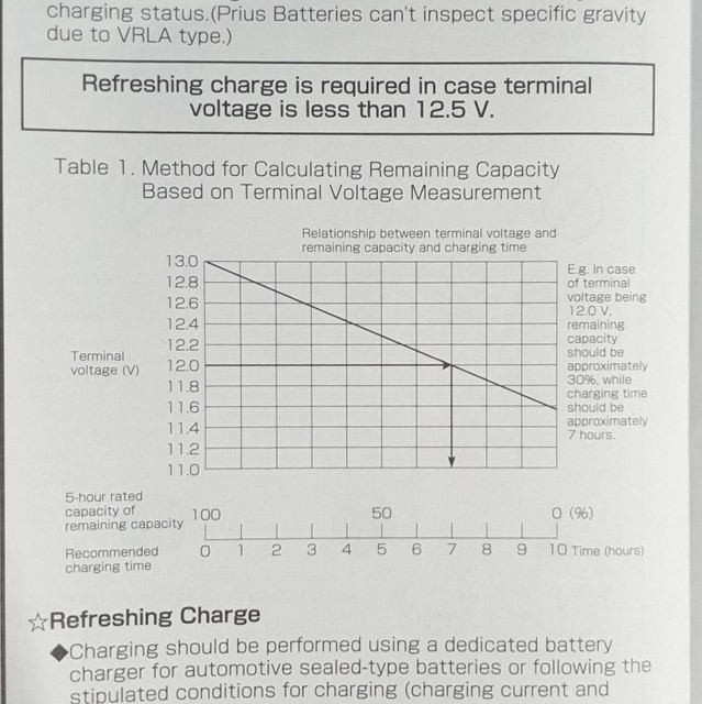

Krytycznie niski satan naładowania bateri to 10.5 V.  Wszystkie baterie po przekroczeniu tej wartości ulegają niedwracalnemu uszkodzeniu co do pojemności . Maksymalny stan ładowania bateri napięciem to 14,4 V . Stan spoczynkowy Bateri powinien wynosić 12, 5 V do 12,8 V  . Baterie zawsze ładujemy napieciem max 14,4 V i prądem 10 % pojemności max . Czym mniejszy prąd ładowania tym bateria będzie mogła być dłużej eksploatowana . Oczywiście bateria powinna być ładowana też w zależności od jej temperatury ale to już inny temat .

Ostatnio (pierwszy raz po 3 latach) ładowałem akumulator po odpięciu klem i wyjęciu z auta.
Nie ma w tym większej filozofii - wyciągam wkładkę wnęki, odkręcam 2 śruby mocujące akumulator oraz dwie śruby przy klemach i bez problemu wychodzi.
Klapę można następnie przymknąć ręcznie, tylko najlepiej nie domykać do końca bo gdy złapie zamek to trzeba ręcznie odblokowywać od środka - najlepiej podłożyć jakąś grubszą szmatkę tu gdzie jest zamek (jak się zamknie to też nie jest to jakiś duży problem - zdejmuję klapka w klapie, luzuję śrubkę blokadę i przekręcam dźwigienkę zwalniająca zamek).
Ładuję w wentylowanym pomieszczeniu (łazienka, okno uchylone) po odkręceniu korków do cel. Ładowanie trwało ok 15 h.
Opisałem to szczegółowo w innym wątku: https://forum.toyotaklub.org.pl/index.php?topic=53654.msg803529#msg803529
Przed i po ładowaniu wykonałem testy testerem do akumulatora - o dziwo przed ładowaniem stan naładowania było ok 80% - normalna jazda, trasy codzienne od 10 do 60 km.
Akumulator użytkowany (tak jak auto) od 3 lat.
ps. plus ładowania na zewnątrz jest taki, że nie trzeba biegać do garażu by sprawdzić jak się sprawy mają i ładowanie odbywa się temp. pokojowej.
Po naładowaniu i podłączeniu w aucie nie zauważyłem problemów czy komunikatów.
Odpinając klemy - najpierw masa, potem plus, a podłączając najpierw plus, a później masa.

Koledzy, a nie można ładować bez odpinania akumulatora ? Podpiąć ładowarkę do zacisków zamontowanego akumulatora.
Offline calzone
  • Wiadomości: 239
  • Samochód:: RAV4 hybrid
Odp: po jakim czasie nie odpalania akumulator 12voltowy padnie i
« Odpowiedź #44 dnia: 04 Stycznia 2024, 15:10:57 »
Oficjalnie nie bardzo, zresztą rzadko który producent auta zezwoli na to w instrukcji bo nie ma pewności, czy felerna ładowarka/prostownik nie uwali elektroniki auta. Jeżeli natomiast masz ładowarkę w miarę nowoczesną i sprawną i ogarniającą podstawowe tryby (fazy) ładowania to można (choć dalej nieoficjalnie) bo sama Toyota dopuszcza ładowanie akumulatora bez odpinania klem - oczywiście swoim konkretnie wskazanym sprzętem warsztatowym.
