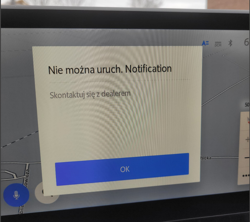

Od kilku dni rano wita mnie poniższy komunikat:
"Nie można uruch. Notification.
Skontaktuj się z dealerem"
 czy macie to samo?

« Odpowiedź #116 dnia: 17 Kwietnia 2025, 14:34:56 »
Zdarzyło mi się ze 2 razy ostatnio. ALe od 2 dni spokój.

« Odpowiedź #117 dnia: 22 Kwietnia 2025, 18:00:20 »
Odsczekuję.
Od jakiś 2-3 dni co drugie uruchomienie auta kończy się takim komunikatem.
p,paw

« Odpowiedź #118 dnia: 22 Kwietnia 2025, 20:11:41 »
Możesz po kolei weryfikować:
odpiecie klemy na 15min
reset do ustawień fabrycznych
kontrola nr softu i ew aktualizacja radia na gwarancji

« Odpowiedź #119 dnia: 22 Kwietnia 2025, 21:48:42 »
Moim zdaniem to nie jest problem z samochodem tylko dostępnością usług po stronie serwerów Toyoty.
Już tak było i po jakimś czasie przeszło.
Soft mam najnowszy (po akcji serwisowej)
Dokładnie tak samo było z koniecznością ponownego logowania się na konto toyota.
