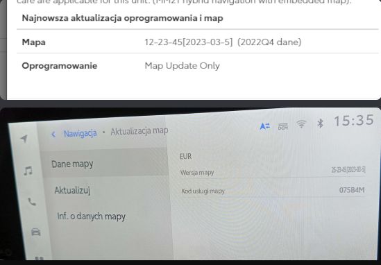

"3. Wchodząc w ustawienia (na tablecie), potem w nawigację, wybierając opcję aktualizacji map - mam komunikat o błędzie aktualizacji i konieczności kontaktu z dealerem."
- w kolejnym poście jest odpowiedź że trzeba oddać na serwis, ale jeszcze w kolejnych odpowiedziach że nie ma nowszych map niż 2023.
Chciałem się upewnić, czy inni też mają ten komunikat "Problem z aktualizacją map. Skontaktuj się z dealerem." - czy to jest taka nieudolna informacja że nie ma nowej mapy? ja mam z "2023-03-5"
czy jednak jest jakiś problem trzeba oddać na serwis a o braku aktualizacji powinien być inny komunikat

« Odpowiedź #98 dnia: 17 Czerwca 2024, 11:33:33 »
Mam dokładnie tak samo.

  • Wiadomości: 6142
Odp: RAV4 - 2024, problemy z ustawieniami i pewnymi funkcjami
« Odpowiedź #99 dnia: 17 Czerwca 2024, 11:48:50 »
Mapy można zaktualizować przez USB ale tylko dla modelu Toyota SMART CONNECT z Plusem, czyli tylko dla RAV4 Plug-In, czyli tylko dla navi z mapami wbudowanymi offline.
Taka jest obecnie wersja 12-23-45[2023-03-5]
Dla pozostałych nie.
Offline pad19
  • Wiadomości: 13
« Odpowiedź #100 dnia: 17 Czerwca 2024, 12:41:14 »
czyli jak mam rav4 2023 hybrid - (nie plugin)
to komunikat: "Problem z aktualizacją map. Skontaktuj się z dealerem." - obecnie uznaje się za normalny i wszyscy go mają?

« Odpowiedź #101 dnia: 17 Czerwca 2024, 13:33:25 »
U mnie w Pluginie sa mapy w wersji 12-22-45 (2022-02-05).
Identyfikator aktualizacji map: 2203-1719-1704-1199
Samochod odebralem w listopadzie 2023.
Komunikat o aktualizacji ten sam.
Zeby zaktualowac przez USB trzeba byloby pliki mapy sciagnac ze strony Toyoty. W sklepie internetowym Toyoty kaza sie skontaktowac z ASO.
