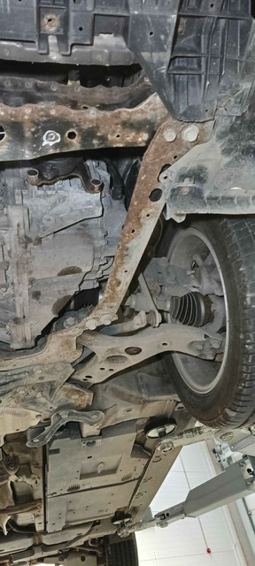

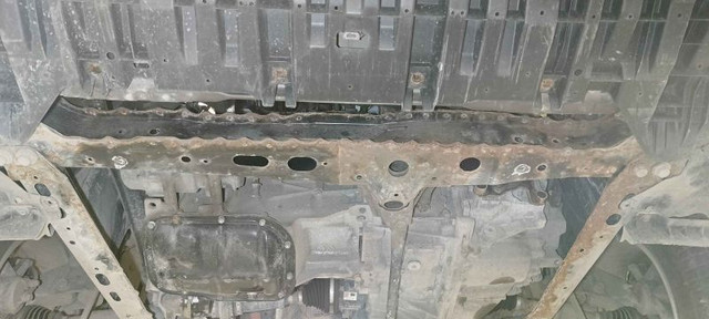

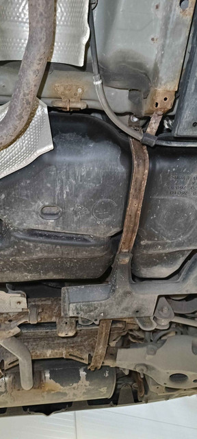

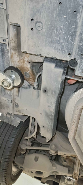

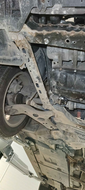

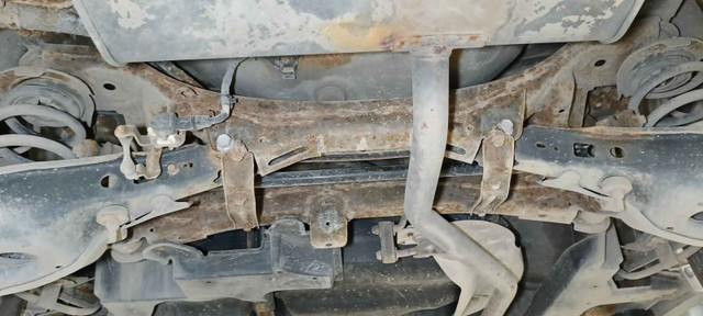

Nie zmienia to faktu, że warto cokolwiek zrobić żeby nie mieć takiego stanu jak na powyższych zdjęciach, bo fabryka nie zrobiła kompletnie nic w zakresie konserwacji. Zwłaszcza jak nie trzyma się auta w garażu, a już na 100% jak ma się parking z płyt ażurowych lub na trawie.
