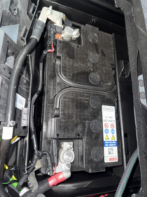

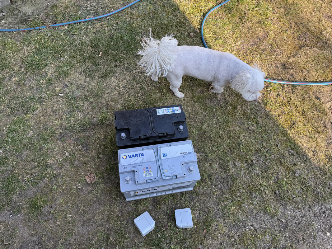

Mój z rocznika 2024 jakoś nie chce paść - auto ma niecały rok wiec chyba nie wszystkie.
Ale z ciekawostek w moim kamperze na bazie Forda Transita z 2023 r. po 2 latach padł słynny akumulator MULTI :) - niestety musiałem założyć nowy (lokalizator GPS praktycznie do zera rozładował aku).
Auto stało 5 miesięcy zimowych nie używane, wcześniej sporadycznie użytkowany samochód (co kilka tygodni) też nie było problemu.

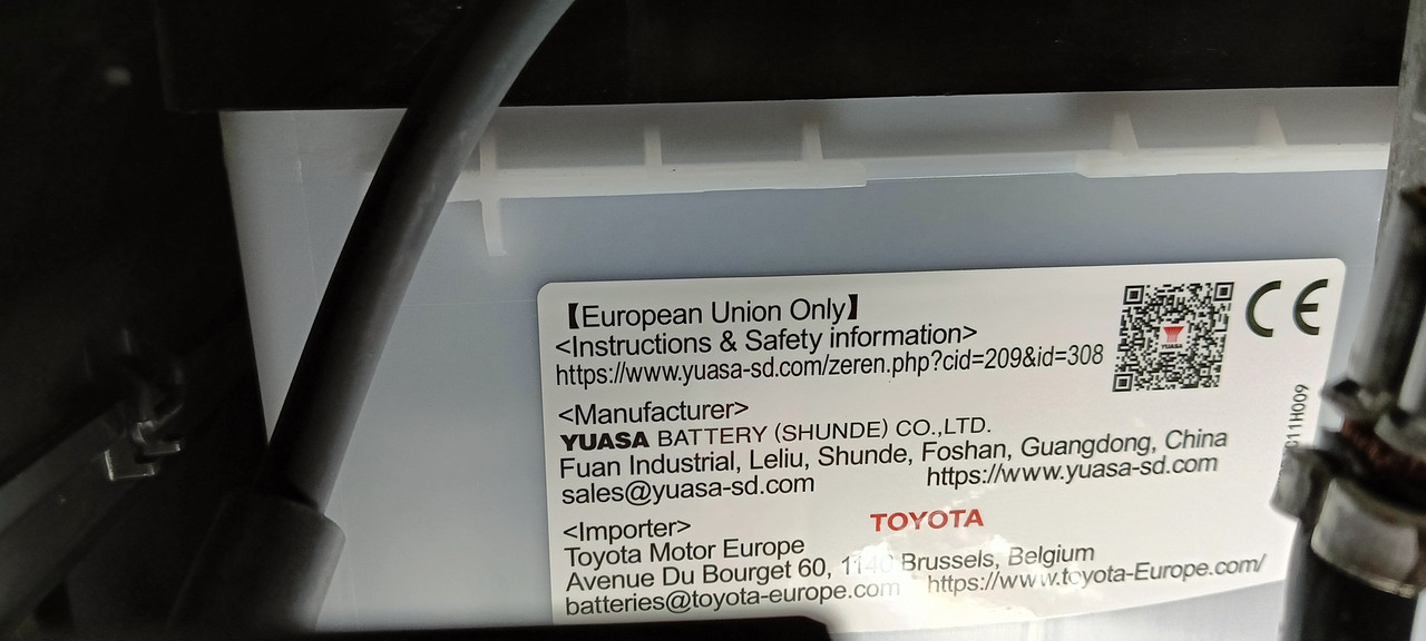

Nie dawało mi to spokoju więc poszedłem do garażu i zajrzałem pod tylną kanapę. Wygląda na to że jest Yuasa. Na górze też jest znaczek Yuasa i mnóstwo chińskich znaczków, niestety akurat w miejscu gdzie chyba jest podana pojemność nie ma jak zobaczyć bez demontażu siedziska tylnej kanapy, zasłania tez dość rozbudowana klema dodatnia...
Nieco pocieszające, może w końcu Toyota zrezygnowała z tureckich Mutlu i montują już te porządniejsze.
