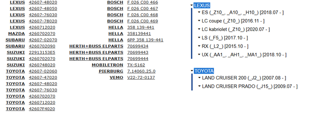

42607-47020 nr OE tego co pokazuje w systemie dla tej Camry
a tutaj masz korelację od czego mogą pasować i jakie są zamienne

« Odpowiedź #5 dnia: 04 Grudnia 2025, 07:46:29 »
Dzięki wielkie. Widzę, że te numery są jak najbardziej zamienne. Pojeżdżę jeszcze trochę, może w końcu załapią.

« Odpowiedź #6 dnia: 15 Grudnia 2025, 19:28:00 »
Dobra, czujniki w końcu działają. Nie obyło się bez drugiej wizyty w ASO. Tym razem po ponownym zarejestrowaniu czujników i krótkiej jeździe od razu załapały i czytają ciśnienie w kołach. Dla potomnych, czujniki o nr 42607-02070 działają i dogadują się z Camry 2025.
