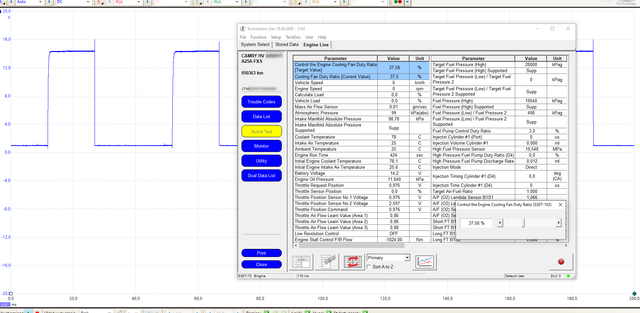

Posiadam Camry 2.5 Hybrid z 2025 roku. Od jakiegoś miesiąca zauważyłem ze wentylator chłodnicy prawie cały czas pracuje na max obrotach, jadąc w trybie elektrycznym to słychać tylko mocno pracujący wentylator co jest irytujące.
Mam dostęp do podstawowych urządzeń diagnozujących, na live data sprawdziłem temperatury płynu w różnych miejscach gdzie jest mierzona, wentylator potrafi pracować mimo ze klimatyzacja jest całkowicie wyłączona a temperatura płynu chłodniczego to tylko 72 stopnie.
Podsumowując wentylator pracuje mimo że auto nawet się nie dogrzalo odpowiednio. Latem nie było takiego problemu, pojawił się zima. Oczywiście płyn jest zalany na full.
Czy jest możliwość ze wentylator jest uszkodzony i włącza się bez względu na temperaturę ?
Zmieniłem też przekaźnik również nie dało to żadnych zmian.

wypada zmierzyć sygnał sterowania a najlepiej to jego przebieg
