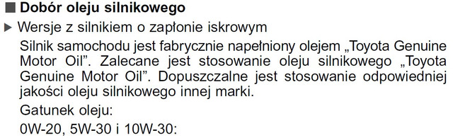

Może ja mam złą instrukcję, ale auto zakupiłem w salonie i stąd moja instrukcja. A tam pisze tak:
No chyba że ja czegoś nie rozumiem. Pierwszy olej 5w30 zalali mi w ASO potem już tylko kontynuowałem. Ale co tam oni wiedzą  :-)
Jasne, mamy inne instrukcje. :-)
