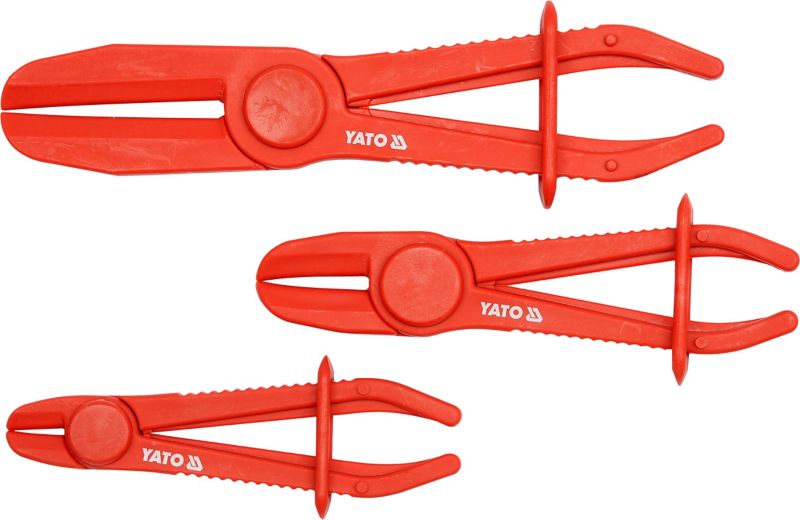

1. Zaciski węży, ja użyłem takich:
2. Kolanko GATES 02-0692 lub inne
