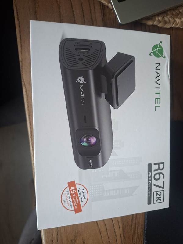

Rozpakuj to pudełko wrzuć fotki co jest w środku
Offline dany92
  • Wiadomości: 10
  • Samochód:: Rav4 2023
Odp: jaki kabel do wideorejestratora aby go puścić góra
« Odpowiedź #13 dnia: 06 Lipca 2026, 20:56:34 »
https://postimg.cc/G4Zw5hvv
kabel pod zapalniczkę
instrukcja i urządzenie
  • Wiadomości: 6140
« Odpowiedź #14 dnia: 06 Lipca 2026, 21:02:24 »
potrzebujesz gniazdo zapalniczki samochodowej ze złączem pod bezpieczniki czyli
z adapterem MINI LOW PROFILE- MINI + bezpiecznik MINI bez nóżek 3A
