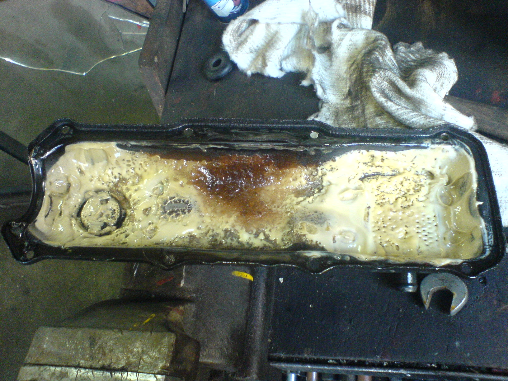

« Odpowiedź #684 dnia: 03 Maja 2013, 19:18:56 »
« Ostatnia zmiana: 03 Maja 2013, 19:21:09 wysłana przez paba »
TIIDA '09
Offline dziadek_tadeusz
  • Wiadomości: 4001
Odp: olej do yarisa
« Odpowiedź #685 dnia: 03 Maja 2013, 19:56:55 »
Raczej woda w oleju i bez różnicy jakim :-P
Offline sadam
  • Wiadomości: 1337
Odp: olej do yarisa
« Odpowiedź #686 dnia: 03 Maja 2013, 20:17:00 »
dokładnie, i to duuuużo tego musiało sie do oleju dostać ;)
Offline paba
  • Wiadomości: 5197
Odp: olej do yarisa
« Odpowiedź #687 dnia: 03 Maja 2013, 20:45:18 »
to był żart :)
ale Seicento zaniedbane w cholerę, jest więcej fot niestety :embarassed:
