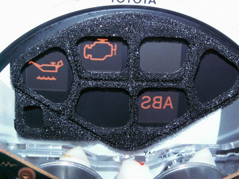

A tak to wygląda od tyłu:
Pozdro.

w 1,6 nie ma kontrolki poziomu oleju więc zapala się kontrolka chyba raczej czerwona od ciśnienia oleju

ja mam dwie kontrolki i silnik 1,6
Offline Kryspin
  • Wiadomości: 5488
    • Toyota Klub
Odp: Żółta kontrola nie chce zgasnąć
« Odpowiedź #21 dnia: 07 Czerwca 2006, 12:04:00 »
hmm czyżby były jakieś wersje 1,6 z kontrolą poziomu oleju, to by był ewenement wręcz
A może chodzi o kontrolkę elektroniki silnika a nie oleju??
W 1,6 jest
- czerwona od ciśnienia oleju
- czerwona ładowanie
- żółta elektronika silnika
- żółta ABS
TK Automobile - serwis, naprawa , diagnostyka
rafalviking
« Odpowiedź #22 dnia: 07 Czerwca 2006, 12:11:28 »
nie wiem od kiedy kupilem to już tak było
koltrolka nr 1 i 8
 ;D

Przepraszam za zmyłkę z konewką, nie pamiętałem dokładnie rysuneczku na kontrolce. To kontrolka żółta na samej górze z taką pompą/helikopterkiem, czyli jak doczytałem kontrolka elektroniki silnika ("lampka diagnostyczna systemu wtryskowo-zapłonowego").
Spróbuję zczytać kod błędu.
