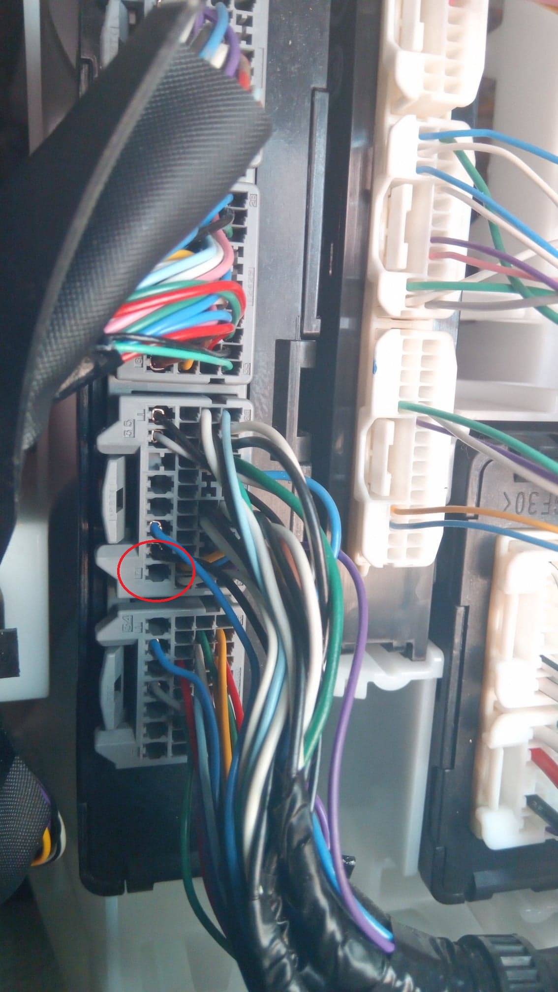

Porobiłem screeny tego co znalazłem na płatnej stronie odnośnie tempomatu i zrobiłem .xls ze screenami, tylko nie wiem jak to tutaj upublicznić aby się podzielić z tym co znalazłem
Edit:
Ok, wrzuciłem na google drive aby było wieczne.
https://drive.google.com/open?id=11wWggEc3P_GPHDlb7SL9KTbLTllHafNm
Czy ktoś mi pomoże rozszyfrować teraz gdzie u mnie podłączyć ten kabelek aby byc pewnym? :D
Jak widzę z wtyczki A130 powinien byc kabelek z pinu 7 do wtyczki A124 pin 5 to to?

Rozumiem, ze to chodzi o tą wtyczkę która wlaśnie jest za schowkiem i ma wolny slocik na pinie 7? Gdzie dokładnie się znajduje ta wtyczka od czujnika hamulca?
Odp: tempomat
« Odpowiedź #452 dnia: 30 Lipca 2018, 14:42:06 »
Na dzwigni pedalu hamulca, dostep fatalny.

Widze, że fatalnie to będzie ten kabelek poprowadzić. Nie mam pomysłu na odkręcenie poduchy na nogi, aby mieć większe pole manewru przy wtyczce od sensora hamulca. Chetnie podpiął bym to na krótko zobaczyc czy to pomoże
Jeszcze dodatkowe pytanie, wiesz może jaki rozmiar pinów tam jest aby zamówić?

Przeczytałem posty ziko234 i pozostałe w wątku. Poniżej chciałem wrzucić zdjęcia kostki zza schowka i przy pedale hamulca, ale nie wiem jak  :wallbash:
U mnie pin 7 też jest pusty.
Czy jeszcze są jakieś kostki które należy sprawdzić? Schemat od ziko234 dużo mi pomógł, ale nie umiem zlokalizować  <zalamka> gdzie szukać kostek w samochodzie - dobre że napisaliście, że są za schowkiem i przy pedale hamulca  :good:

A no i jeszcze jedna rzecz. Mój schemat może nie pasować do twojego bo po lifcie masz juz inne piny użyte z tego co wcześniej koledzy pisali. Musisz to zweryfikować a najlepiej zaplacic te 3euro i cobie screeny tak jak ja zrobić
