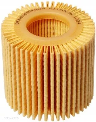

« Odpowiedź #1191 dnia: 21 Września 2019, 22:06:27 »
To gdzie są zanieczyszczenia z paliwa itp? Przecież olej jest po to żeby czyścić silnik z syfu,a skoro nie zmienia koloru etc. to chyba oznacza, że nagar zostaje w silniku (?)
A sprawdzałeś na filtrze, może tam są? ;)

« Odpowiedź #1192 dnia: 21 Września 2019, 22:18:27 »
Czyli gorsze oleje nie pozwalają, aby filtr dobrze działał?
Poprzednio miałem Nissana na LPG. Przejechał ponad 400 kkm. Olej po 15 kkm był tylko trochę ciemniejszy niż świeży, co mechanik tłumaczył czystością gazu i bardzo krótką praca silnika na benzynie.
Olej kupowałem z niższej półki.
Hm...

« Odpowiedź #1196 dnia: 22 Września 2019, 19:09:25 »
No dobrze, ale dlaczego zatem tani olej szybko się brudzi, a ten lepszy w ogóle? skoro się brudzi to zbiera nagar z silnika, tak? ale wtedy filtr źle działa i nie potrafi go odfiltrować? nic z tego nie rozumiem....
zakładając, że mamy taki sam filtr oleju.
