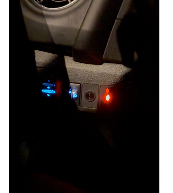

« Odpowiedź #8325 dnia: 03 Lutego 2025, 20:05:01 »
Witamy, wklej foto bo to jakieś dołożone z akcesoriów, może alarm?
Offline Gregorymc
  • Samochód:: Toyota Auris
« Odpowiedź #8326 dnia: 03 Lutego 2025, 22:25:50 »
IMG-1158" border="0
« Odpowiedź #8327 dnia: 04 Lutego 2025, 02:31:49 »
Wygląda na dokładane coś spoza Toyoty.
  • Wiadomości: 6181
« Odpowiedź #8328 dnia: 04 Lutego 2025, 06:12:00 »
Jeśli załącza się sam z siebie podczas jazdy to nie powinien. Problem z centralką alarmu. Można najpierw spróbować odłączyć ją od zasilania, reset na jakiś czas.
Alarm akcesoryjny, sprzedawany - wciskany przez dealerów Logic LC4 / LC5. Generalnie padały.
