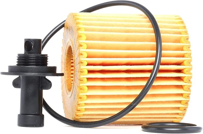

Jedne filtry oleju do 1.4 D4D mają dużą gumkę, małą gumkę i plastikowy element(Mann HU7019Z https://images-na.ssl-images-amazon.com/images/I/71qkNQc02JL._AC_SX679_.jpg) a inne mają tylko tą dużą gumkę(BOSCH F 026 407 093 https://cdn.pkwteile.de/uploads/360_photos/760011/h-preview.jpg). Czy ta mała gumka z plastikiem na coś się przydadzą przy wymianie oleju w tym silniku?

Do swojego PB95 jak kupiłem filtr to też to było ( w warsztacie nie użyli tego) , ja myślę że to jest do filtrów umiejscowionych pionowo . A bez tego do tych bocznych , popatrz na foto z instrukcji filtra .
