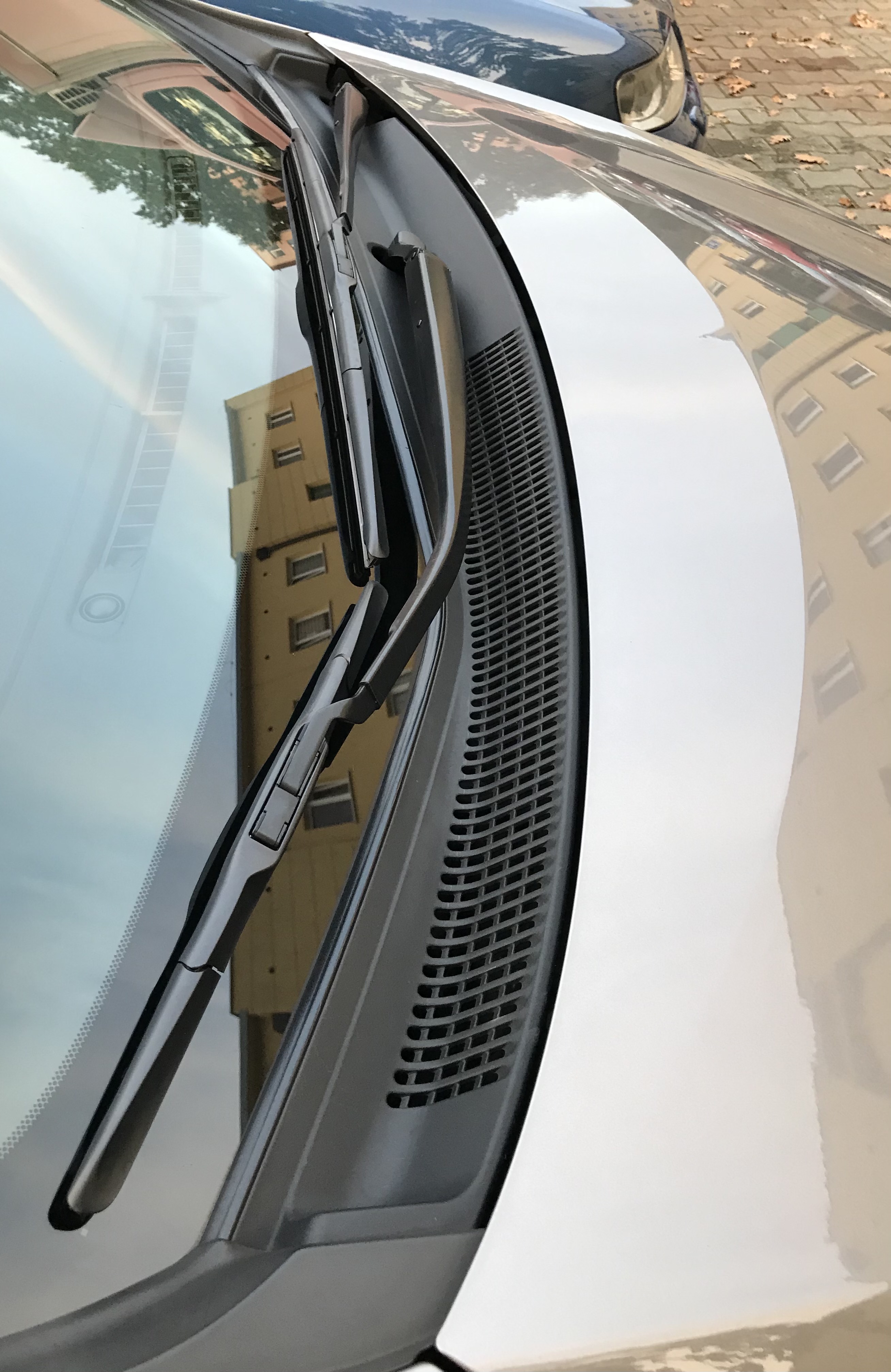

« Odpowiedź #5372 dnia: 10 Października 2020, 19:02:15 »
Czy jest inne dojście aby usunąć nie czystości spod podszybia? Czy tylko jego demontaż? Ktoś demontował już ten element?
