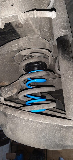

Witam,
spreżyny założyłem już  9 lipca 2021 a dopiero teraz wrzucam post. W moim przypadku uniosłem tyłna kobyłkach, odkręciłem amortyzator w dolnym mocowaniu przy wahaczu (wcześniej lewarując podnośnikiem wahacz od dołu), "opuściłem" wahacz do swobodnej pozycji. Tym sposobem sprężyna auta sie rozprężyla i jest opcja wkręcenia sprężyny w sprężyny (zależy w ktroym zwoju oryginalnej sprężyny zaczniej dlatego polecam w górnych zwojach). Ciazno ale da sie bez wyciągania sprężyny. Oczywiście najpierw wrzucic doony tależyk, niebieska sprężyne i górny talerzyk.
Jestem juz po przeglądzie. Musiałem jedynie ustawić światła bo wcześniej jak siedział tył to oślepiałem innych a teraz dupka się uniosła i ja miałem słabe "krótkie".
Zakładać i cieszyć sie z końcem dobijania jak w starym trupie. Ogólnie po założeniu sprężyn cisza na bruku (kocie łby) gdzie wcześniej słychać było dobijanie jak w dużo gorszym czy wytłuczonym aucie.
20210709-115210" border="0 20210709-112404" border="0 20210709-113032" border="0 20210709-114853" border="0 20210709-114903" border="0
Polecam dla wszstkich z LPG. Haka nie posiadam ;-)
