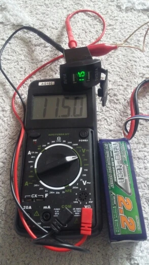

« Odpowiedź #14 dnia: 12 Listopada 2017, 15:37:27 »
obserwuje ładowanie akumulatora 12V?
Napisałem wcześniej, napięcie w instalacji coraz częściej utrzymuje się na 14,7V-14,9V, a wiem stąd (jak zakładałem na wiosnę to było 12,4V jak na zdjęciu):
Tylko nie pasował to otworów Toyoty więc wybrałem skrajny i nożyk w ręke:
Kupiony kiedyś tutaj i sprawdzony multimetrem itp. pokazuje prawidłowo.
https://www.aliexpress.com/item/1Pc-Waterproof-Motorcycle-Car-Charger-12V-24V-3-1A-Universal-Dual-USB-Charger-LED-Digital-Display/32781767086.html?spm=2114.13010708.0.0.qkkSSz
