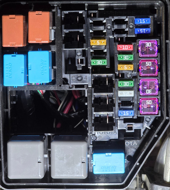

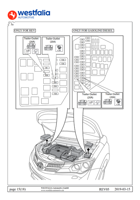

Natomiast zauważyłem dziwną rzecz: w instrukcji montażu wiązki, jest mowa o dwóch bezpiecznikach 20A w zestawie.
I tu jest już niespójność, bo w przypadku lewego (+15, +30) dla HEV, na schemacie jest pokazane 30A.
Ale ja w swojej skrzynce mam tak:
Czyli bezpieczniki już są, ale 30A, tak jak jest podane na pokrywce.
Czy ktoś się orientuje, czy to oznacza, że powinienem wymienić te dwa na 20A?
A tak poza tym, przychodzi mi do głowy, że być może skoro jest bezpiecznik na "TOWING-B" to być może gdzieś z tyłu jest doprowadzone zasilanie przeznaczone do pin 10 (czyli takie, które pojawia się tylko przy "READY" albo "IGNITION ON"), tylko wiązka uzupełniająca od Westfalii będąca pewnie uniwersalna, tego nie precyzuje w instrukcji montażu.  Czy ktoś tu ma o tym jakieś pojęcie, którym mógłby się podzielić?
  • Wiadomości: 6190
Odp: RAV4 montaż haka
« Odpowiedź #819 dnia: 18 Kwietnia 2024, 14:14:41 »
Bezpieczniki powinny być o zmniejszonej wartości, zgodnie z instrukcją.
Tak, jest zasilanie na złączu do wiązki haka, ale 'stałe'. Zasilanie 'po zapłonie' należy wykonać, dodatkowo stosując przekaźnik
Offline iazz
  • Wiadomości: 108
« Odpowiedź #820 dnia: 18 Kwietnia 2024, 14:33:42 »
Okej, dzięki.
Cytuj (zaznaczone)
No właśnie, pytanie dotyczyło zasilania po zapłonie (tzw. "+15", bardziej enigmatycznie nie można było wymyślić).  Wiązka uzupełniająca się właśnie sprowadza do tego: przekaźnika i bezpiecznika.  Zastanawia mnie to, że niektóre rzeczy są przygotowane to prostego podłączenia, tak jak kostka z zasileniem permanentnym (to tzw. "+30"), światłami, stopami, kierunkami, itd, wszystkim, za wyjątkiem przeciwmgielnego, którego trzeba odkopać w wiązce do klapy, przeciąć, itd.  To samo z zasilaniem po zapłonie, nie można było tego w prosty sposób przygotować i teraz muszę kombinować.
Tak przy okazji, jak szperałem w okolicach akumulatora w poszukiwaniu miejsca do podłączenia tego kabelka do sterowania przekaźnikiem, otworzyłem też tę większą skrzynkę przy tej malutkiej z bezpiecznikami (tam gdzie jest "IGCT NO. 2").  W owej skrzynce wydaje mi się, jest m.in. przekaźnik do obwodu "+15" i teraz podejrzewam, że ten gruby kabel, który od tej skrzynki odchodzi, to właśnie to "+15".  Jak będę majstrował, to sprawdzę, czy jest tam napięcie tylko po zapłonie i przy okazji zrobię fotki.  Wolałbym podpiąć to sterowanie przekaźnika gdzieś, gdzie nie będę musiał haratać żadnej skrzynki, ale nie wiem czy to będzie możliwe.

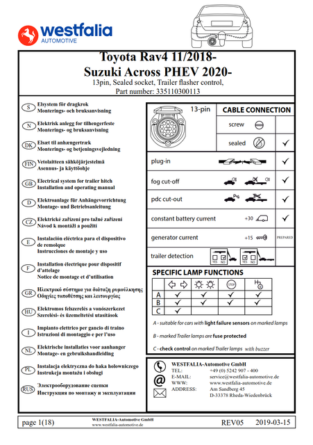

« Odpowiedź #821 dnia: 18 Kwietnia 2024, 19:48:07 »
Może jest nowsza wersja instrukcji od wiązki.   Ta wygląda tak jak by była do 4 gen Rav4.

« Odpowiedź #822 dnia: 19 Kwietnia 2024, 06:35:11 »
Wiązka na pewno jest dedykowana dla RAV4 5. generacji, tylko komuś nie chciało się modernizować rysunków.  Wszystko poza tym się zgadzało, ale być może niewiele się różni od 4. generacji.
