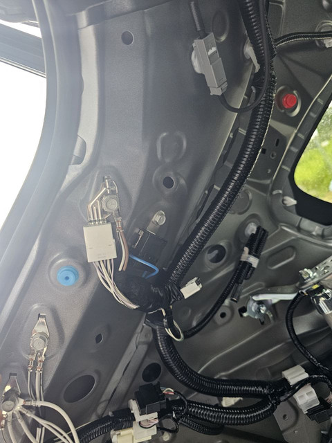

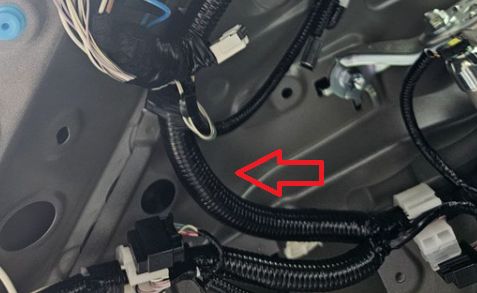

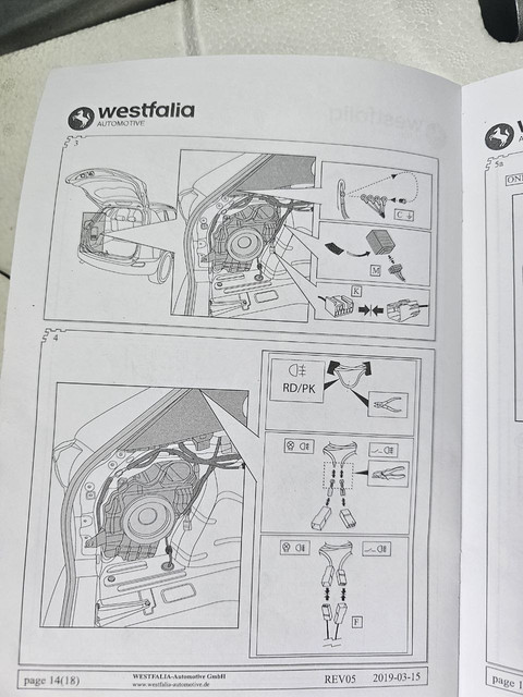

Cześć,
Montuję właśnie HAK do RAV4 PHEV 2022, używam wiązki tu dość często używanej z EHAKI.PL czyli 335110300113
Nie mam pewności co zrobić z przewodem do przeciwmgielnych
Z tego co rozumiem, muszę namierzyć kostkę z przeciwmgielnych, wyjąć tam kabel, przeciąć, założyc kabelki i puścić przez wiązkę.
Natomiast problem mam taki aby namierzyć to miejsce z wiązką (która to wiązka i który kabel).
Czy ktoś z Was który to robił mógłby mi to oznaczyć?
« Ostatnia zmiana: 22 Czerwca 2024, 12:00:21 wysłana przez evilsnailofdestruction »
Offline Rober
  • Samochód:: RAV4 2019
Odp: RAV4 montaż haka
« Odpowiedź #828 dnia: 25 Czerwca 2024, 12:01:58 »
Musisz wydłubac  przwód z peszla  tego grubego idącego z góry . U mnie był to pomarańczowy przwód  raczej cienki ( oczekiwałem czegoś grubszego ) . Przeciąć  i podłaczyc  do złacza - znaczenie ma prawidłowe podłaczenie do odpowiednich  conectorów , to znaczy po przecięciu kontroluj ktory jest wchodzacy , który wychodzący . Przy błednym podłączeniu światła będa migać . Przy prawidłowym podłaczniu  światła przeciwmgielne zapalaja się tylko w przyczenie - tylne samochodu nie . Takie sa moje doświadczenia , dodam ,że po przecięciu kabelki wydały mi sie za cienkie i za krótkie więc dolutowałem przedłużki .
Offline evilsnailofdestruction
  • Wiadomości: 8
« Odpowiedź #829 dnia: 25 Czerwca 2024, 12:08:31 »
Dzięki - znalazłem wczoraj :)
Wrzucam dla przyszłych pokoleń.
U mnie to był JASNO CZERWONY przewód (ale nie pomarańczowy)
  • Wiadomości: 6190
« Odpowiedź #830 dnia: 25 Czerwca 2024, 12:10:25 »
czerwony przewód

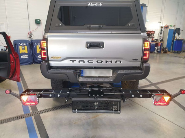

W niektórych przypadkach czasem lepiej wybrać hak "amerykański". (Topoll - pamiętam ;) )
Mnogość opcji, które można pozapinać jest zdecydowanie większa.
Klient chce bagażnik na motor. To i ma bagażnik na motor. Brakowało tylko całego osprzętu elektrycznego, mocowań lamp itp. ale to najmniejszy problem.
