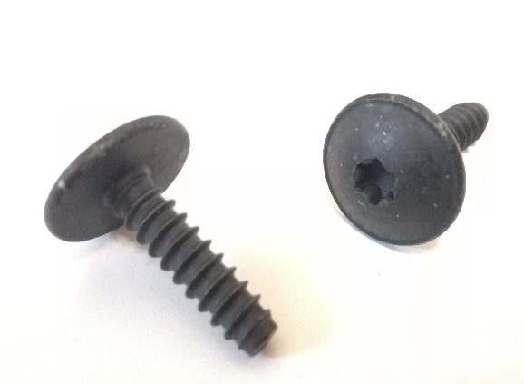

Musisz zaopatrzyć się też w 6 śrubek - bo w tych dekorach ze skóry nawiewy są przykręcane - w starych były na zatrzaskach. Ja użyłem takich śrubek:
Tak nawiew wychodzi razem z panelem.
Aby zdjąć lewą musisz zdjąć również pasek przy zegarach, zaraz za manetką kierunkowskazów - ja podważyłem najpierw dekor i poszło, wszystko jest na fajnych zatrzaskach.
Aby zdjąć prawą - zdjąłem całą ramkę radia - to się wiąże z odpięciem włącznika świateł awaryjnych i kontrolek od pasów i poduszki pasażera. później podważyłem dekor prawy i kawałeczek ramki co jest zegarek. Później listewkę od panelu klimatyzacji - ta dosyć mocno siedzi ale nie za dużo siły i się wypnie.
Dzięki wielkie za pełne zobrazowanie i przekazanie wiedzy dla potomności :good: .
Jeszcze jedno pytanie się nasuwa , jeśli do tych nowych dekorów nawiewy swoje trzeba przykręcać na te śruby ,to czy w nawiewach są miejsca na te śruby ,czy pełna prowizorka i samemu coś tam trzeba wykombinować jako otwór na śrubę ?
Szyby mimo obaw wymieniłem w ASO w Lublinie. I polecam, nic mi nie uszkodzili, ładnie zrobione.
Otworki są fabryczne - nic nie trzeba wiercić lub cudować.
