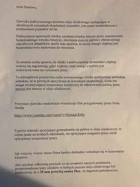

Dzisiaj przy okazji wizyty w ASO, zgłosiłem problem przybywającego oleju bo martwi mnie jak wpływa to na zużycie silnika.
Usłyszałem, że martwi to połowę europy i temat jest Toyocie znany ale nie ma powodu do obaw po czym otrzymałem wydrukowaną kartkę z rzekomym stanowiskiem centrali Toyoty w Polsce.
Wklejam zdjęcia otrzymanej kartki:
Jak widać nie ma żadnego podpisu, pieczątki ani nic więc zapytałem skąd mogę wiedzieć że to jest oficjalne stanowisko Toyota Motor Poland i w jaki niby sposób ma mnie to uspokoić skoro to żadna gwarancja. Otrzymałem odpowiedź, że jeśli napiszę w tej sprawię do Toyota Motor Poland to oni oficjalnie napiszą mi to samo.
Ot taki update w temacie.
Dawać solidny stempel od nich i ma się podkładkę w razie, tfu, czegoś grubego. Choć, jakakolwiek podkładka może być do pupy w walce z takim motoryzacyjnym molochem ;)

jakby silnik brał 1l oleju na 1000km to podparliby się instrukcją VW, mówiąc, że to normalne.
