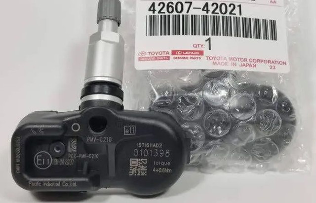

Symbolem CE oznakowane są wyroby dopuszczone do sprzedaży na rynku europejskim, a nie jakieś "China Export"

Jest napis CE. W komentarzach ktoś napisał, że znak CE to China Export.
https://allegro.pl/oferta/czujnik-cisnienia-tpms-toyota-lexus-oem-4szt-c-195-14318566415
CE to oznaczenie zgodności z normami europejskimi, ale kiedy oszust drukuje nazwę innego producenta, to może sobie i CE nadrukować. Azjaci faktycznie mają znak "China exports", który od europejskiego różni się jedynie odstępem liter. Ale i to niczego nie przesądza, bo nikt tego nie kontroluje na granicy, poza tym samo CE jest deklaratywne (tzn. producent sam decyduje, cze spełnia normę, czy nie).
Jedyny sposób odróżnienia podróbki to obejrzenie płytki. Opisałem to w wątku: https://forum.toyotaklub.org.pl/index.php?topic=53767.msg755088
Oryginalny znak „CE” to skrót od francuskich słów Conformite Europeenne - zgodność europejska (Ważne! Certyfikat CE to niepoprawna nazwa. Określenie nie funkcjonuje w systemem prawnym związanym z ocena zgodności). Umieszczenie znaku CE na wyrobie jest deklaracją producenta, że oznakowany produkt spełnia wymagania dyrektyw Nowego Podejścia lub rozporządzeń związanych procesem oceny zgodności, w wyniku badań własnych producenta. Natomiast Chińczycy często umieszczają bardzo podobny graficznie symbol. Tylko ten nie ma żadnego znaczenia a przez sprzedawców najczęściej „tłumaczone” właśnie jako „ChinaExport”.
  • Wiadomości: 11064
Odp: Żywotność baterii w czujniku TPMS
« Odpowiedź #25 dnia: 03 Kwietnia 2024, 12:46:38 »
Tak to wygląda...
  • Wiadomości: 6827
« Odpowiedź #26 dnia: 03 Kwietnia 2024, 13:19:24 »
Tak to wygląda...
O właśnie, nie miałem tego pod ręką.
