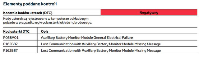

Zastanawiam się czy po odpięciu IBSa cokolwiek przestaje działać albo może to spowodować jakąś awarię, której później ASO się wyprze z winy użytkownika?
Po odpięciu może nie przejść testu baterii hybrydowej
prywatnie doradzają aby sobie akumulator doładowywać albo po prostu odpiąć wtyczkę systemu IBS z ujemnej klemy i będzie po sprawie. No i to tyle
Skoro ich Pan Doradca tak doradza, no to cóż zrobić - napewno też doradzi, jak ominąć to pytanie podczas testu ;)
EDIT FOTO:
Hmm, ciekawe że w NXie 350h nie wyrzuca tego błędu po odpięciu wtyczki, sprawdzałem Techstreamem V18
