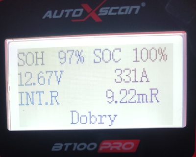

Po paro godzinnym ładowaniu akumulator na testerze prezentował się tak:
Czyli całkiem dobrze.
Dalej auto pozamykane na noc, kluczyk i pastylka BLE schowane w ekranującym etui i ok.

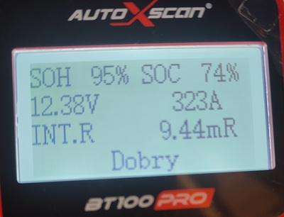

Rano gdzieś po 14 godzinach z ciekawości otwieram bagażnik mierzę akumulator, a tu taki wynik:
Coś ewidentnie zżarło prąd skoro naładowanie akumulatora ze 100% spadło na 74% a napięcie z 12,67V na 12,38%.

Dzisiaj albo jutro powtórzę eksperyment - naładuje akumulator ale dla pewności odepnę ten mój  indicator bo może to on tak żre prąd.
A jak nie on to przychodzi mi do głowy  wyłączenie jeszcze BLE bo to może być winowajca i powtórnie sprawdzenie nocnego czuwania samochodu.  W takim tempie zużycia prądu to parę dni stania i napięcie spadnie poniżej 12V i już się auto nie uruchomi.
Trzeba znaleźć winnego.
Nic Ci nie żzarło, przecież ładowałeś akumulator ładowarką a nie prostownikiem. Dodatkowo przy takich temperaturach jak teraz, które nie sprzyjają ładowaniu akumulatora.
Jak chcesz się bawić w ładowanie akumulatora to używaj tych urządzeń które masz, (nie naładujesz akumulatora)  a jak chcesz naładować akumulator to kup prostownik, którym będziesz mógł małym prądem rzędu 0,1C ładować do napięcia nawet 16,5V, i najważniejsze areometr do pomiaru gęstości z firmy Wurth.

Fakt - ładowałem akumulator w samochodzie ładowarką  CTEK MXS 5.0 i po paru godzinach pokazała, że akumulator jest całkowicie naładowany.  Sprawdziłem to po paru chwilach testerem at100 PRO, który pokazał tak jak widać powyżej na screnie, że akumulator jest naładowany w 100 %.
To znaczy co -  ładowarka, źle pokazuje stan akumulatora i tester też go źle odczytuje czyli lipa  :embarassed:
Kup areometr, włącz ładowarkę (ja uważam, że prostownikiem można ładować efektywniej, bo nie ma ograniczenia napięcia - ale trzeba to robić z głową) najlepiej ładuj akumulator wiosną lub jesienią. Chyba, że w zimie przy +10 stopniach. Po naładowaniu sprawdź jaka jest gęstość elektrolitu. Jak będziesz miał 1,26 g/cm3, to można uznać, że akumulator jest naładowany.
Nie demontuj żadnego zabezpieczenia i innych elementów wyposażenia - szkoda czasu.
