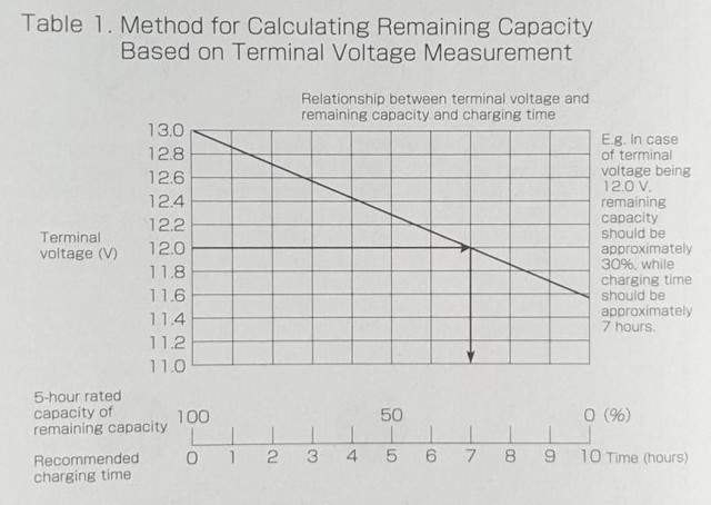

Tutaj jest taka mała tabelka, która może pomoże uzmysłowić co znaczy dla akumulatora regularny spadek napięcia do 12V i dlaczego w krótkim czasie ginie jego zdolność do magazynowania energii.
Warto się zastanowić dwa razy, zanim jeszcze można, by nie montować syfu we własnym samochodzie

Trochę nie widzę zależności między tabelką wykazującą relację napięcia do pojemności dla prądu 5-godzinnego a ubytkiem zdolności do magazynowania energii.
