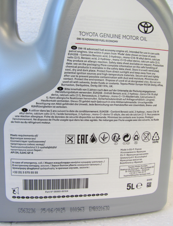

Hej , czy znalazł ktoś z was w sieci olej Toyoty OE. 0W 16 ale z normą ILSAC GF-6B ?  bo  GF-5 jest sporo ale 6B nie  mogę znaleźć. Castrole Mobile i inne Motuly są, ale Toyoty OE nie ma,  albo źle szukam..

« Odpowiedź #116 dnia: 22 Października 2025, 10:21:25 »
Każdy olej 0W-16 spełnia normę ILSAC GF-6B.
GF-5 jest w lepkości 0W-20.

to jak np tutaj na aukcji
https://allegro.pl/oferta/100-oryginal-toyota-advanced-fuel-economy-0w16-5l-17167670288
w normach, podają parametr ILSAC GF-5,  to mają błąd ?
Na odwrocie jest niby GF-6  ale też sporo ruskich napisów, co budzi wątpliwości ;p

« Odpowiedź #119 dnia: 22 Października 2025, 13:23:51 »
Błąd w opisie.
Olej jest rozlewany również na wschód więc nie ma co się dziwić.
Śmiało bierz. To jest GF-6B.
