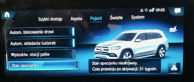

Abstrahując od nieporadności w rozwiązaniu problemów ładowania akumulatora 12V przez markę to w XXI wieku, wieku takiego zaawansowania technologicznego silników, napędów, AI, czujników IBS na klemach, planów lotów na Marsa i TFU infotainmentu.... -  wystarczyło choćby dodać taką funkcję jak na fotce poniżej wraz z informacją o przewidywanym czasie.

« Odpowiedź #88 dnia: 26 Marca 2026, 10:39:10 »
pewnie też ale większość problemów by się skończyła w hybrydach jakby można było przekierować prąd z baterii hybrydowej do akumulatora 12V przed odpaleniem
w końcu prąd w samochodzie jest tylko z trochę wyższym napięciem ;)
tym to jest większy paradoks ;)
niektóre marki też tak robią, chyba w koreańczykach tak jest
