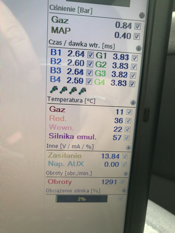

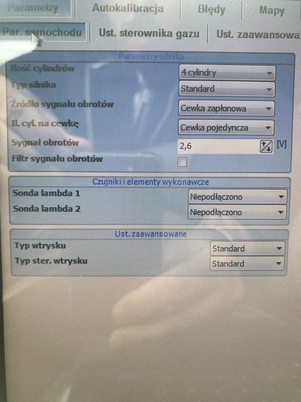

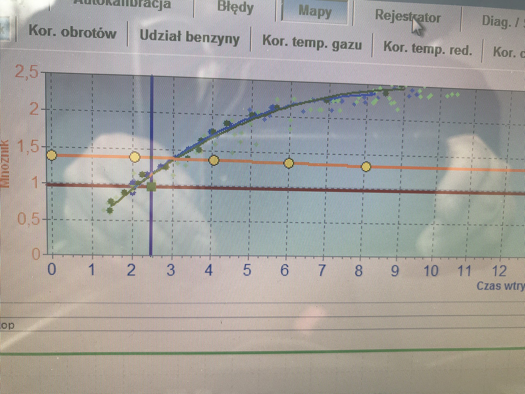

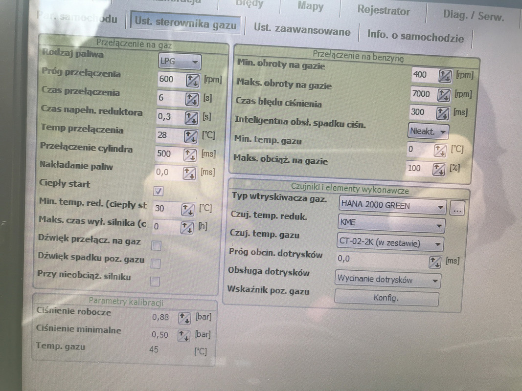

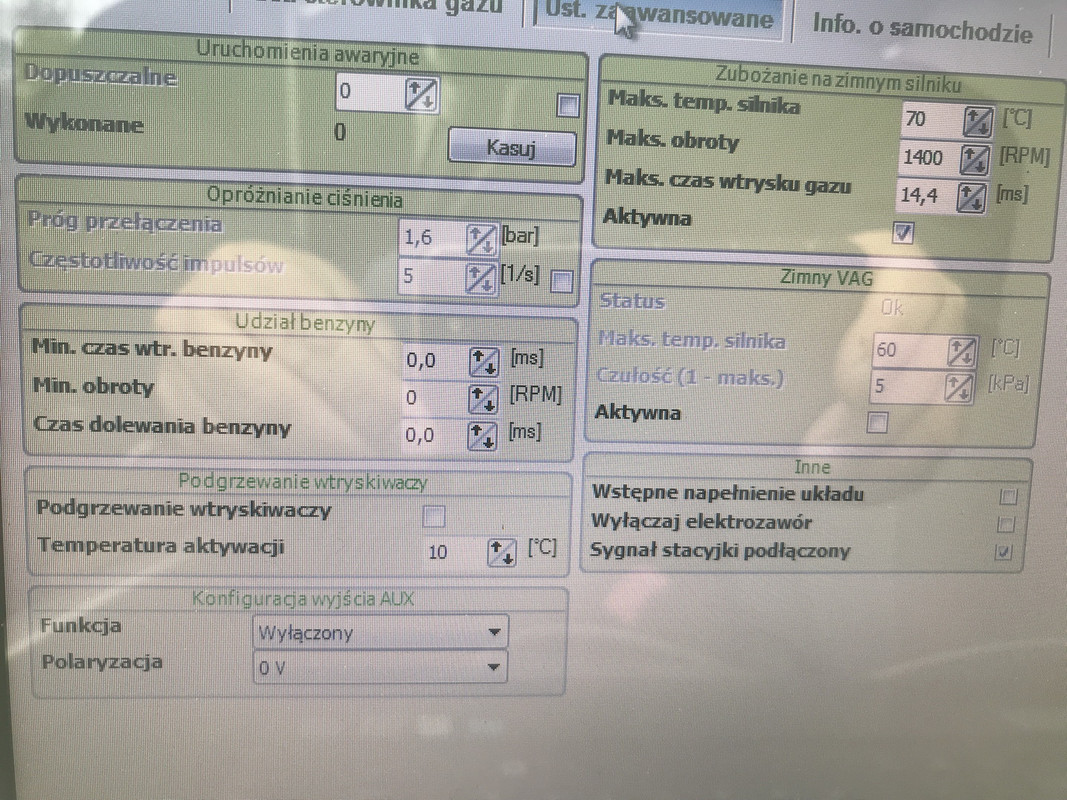

OK, podpiąłem kompa pod sterownik LPG, rzeczywiście (dzięki za pomoc) ciepły start był odznaczony, zaznaczyłem, zrestartowałem wszystko, po ponownym sprawdzeniu "ptaszek" już został. Nie mam niestety dzisiaj czasu aby przejechać się samochodem, więc dam znać czy pomogło jutro. Zastanawiam się nad inną jeszcze rzeczą, w tym samym miejscu gdzie był ciepły start, jest też opcja czasu po jakim się ma przełączyć na LPG, mam tam ustawione 6 sekund - czy tutaj też Waszym zdaniem nie powinienem przestawić? Na screenach przesyłam jak to wygląda, może ewentualnie ktoś zerknąć na moje nastawy? z góry dziękuję.
p.s. hmm teraz też mnie zastanawia przy wyborze wtryskiwaczy LPG mam wpisane HANA 2000 GREEN, a miały być zamontowane baracudy 115 nl, czy to nie jest jakaś pomyłka? da się jakoś naocznie to zweryfikować?

Jeśli w programie nie ma wtrysków Barracuda, to ustawia się hana green, możesz sam sprawdzić lub dać fotkę co jest pod maską zamontowane.
Czasem przełączania możesz zjechać do 4s, ale obserwuj co się będzie działo.

Ciekawe czemu tak niskie ciśnienie gazu ustawione, po mnożniku widać, że spokojnie można było dać większe.
A masz wybrane barracudy, bo w Stagu ich nie ma.
Jest ok, ciśnienie niskie, mnożnik jakiś płaski, mapy wyglądają na pokryte.

dzięki Panowie za rady, uspokoiliście mnie z tymi wtryskiwaczami, bo akurat na tych baracudach mi zależało  :-) wszystko działa elegancko, nie szarpie, przyśpiesza identycznie jak na benie, sam nie mam na tyle wiedzy praktycznej aby coś więcej korygować, sprawdzę w najbliższych dniach co dało włączenie ciepłego startu a przy najbliższym serwisie gwarancyjnym podpytam o to niskie ciśnienie oraz mnożnik. Przy dobrze zrobionej mapie, tak ustawione ciśnienie i mnożnik może mieć jakieś negatywne skutki dla silnika?
p.s. po podpięciu komputera miałem opcję aktualizacji sterownika LPG (pominąłem), rozumiem że aby to zrobić należałoby najlepiej po wszystkim przeprowadzić na nowo strojenie? zapisanie ustawień i późniejsze ich wgranie na nowo nie załatwi sprawy?

jasne, tak jak pisałem nie mam żadnego w tym doświadczenia, mogłem zaptaszkować jedną opcję i tyle ;-) dzisiaj zrobiłem krótką trasę, no jest zupełnie inaczej z przełączaniem na lpg, dużo lepiej, następuje to momentalnie :good:, w piątek mam do przejechania ponad 300km, zobaczymy w trasie.
a co sądzicie o tym niskim ciśnieniu i mnożniku, trzeba to pilnie korygować? na co może mieć wpływ?
