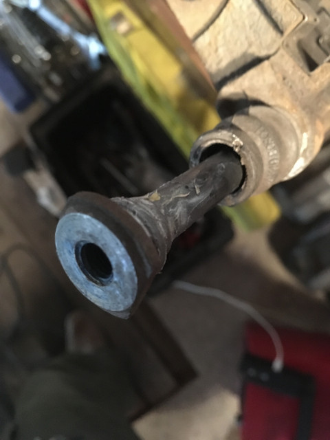

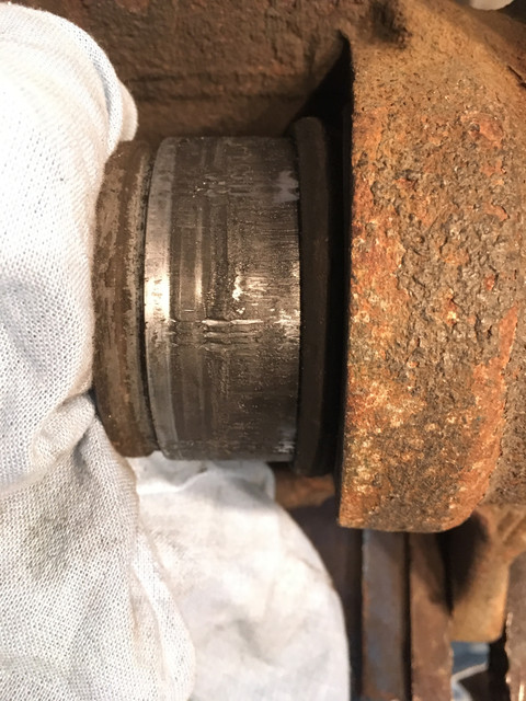

Myślałem, że obejdzie się bez czyszczenia i smarowania zacisków, ale niestety. To co co zobaczyłem po odkręceniu zacisku i wysunięciu tłoczka to DRAMAT!
Samochód z polskiego salonu, przebieg potwierdzony a w zacisku obornik. Moim zdaniem nie tak powinny wyglądać zaciski po 100 tys km (mam porównanie z Hyundai i30). Były tak zas...ne, że nie mogłem ich ruszyć, dopiero kompresor pomógł.
Prowadnice ok - ładnie pracowały nic się nie blokowało. Zdjęcia poniżej.

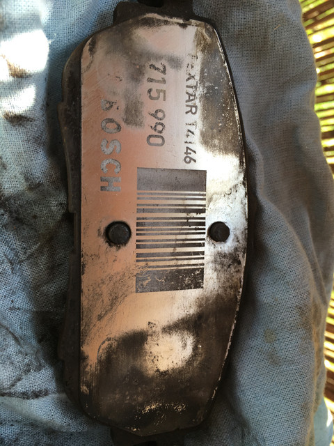

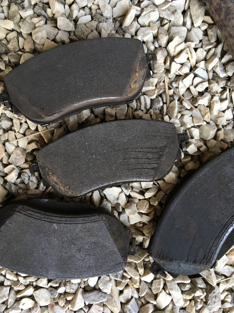

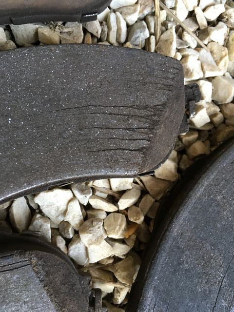

To, że zacisk był jak wyżej to nic. Przerażenie mnie ogarnęło jak zobaczyłem klocki. Sami oceńcie czy tak powinny wyglądać.

A w temacie to jedyne co może usprawiedliwić taki dramatyczny stan to to ze w hybrydzie klocki/zaciski itp. rzadziej pracują i lżej bo część energii kinetycznej idzie w generator. A są przeznaczone do pracy częstszej bo to tradycyjna konstrukcja nie zmieniona specjalnie pod hybrydę. Nie to żebym bronił toyoty tylko tak sobie to tłumaczę. Tak czy owak słabo  <zolta>
Moje po 100tys od poprzedniej wymiany wyglądały tak, wymieniłem od razu z tarczami:
Może masz racje.
Może to ja trafiłem na słaby egzemplarz.
Może przesadzam.
Może hybryda tak ma.
Tylko kłopot w tym, ze twoje klocki tez wyglądają slabo.

Nie wiem co widzisz złego w klockach, jak dbasz takie klocki masz, jak ostrzej jeździsz to szybciej klocki zajedziesz i nawet na rok mogą nie wystarczyć. Tłok też wygląda normalnie, na zdjęciu widać tylko smar, może jakbyś  smar usunął i jakby były wżery to byłoby źle, a tak wygląda normalnie. Co do oleju to nigdy nie jeździłem do ASO i nie wiem jakie mają procedury, ale osobiście uważam że olej 5w30 nadaję się do VVTi do dualVVTi i Valvematic powinien być lany 0W20. Może taka jest polityka firmy aby po przebiegu ok. 150kkm samochód zaczął się psuć i trafiać na serwis. Tak dla porównania kolega ma nowego fiata flotowego i od nowości jest lany 15W40 i wymiana co 35kkm i podejrzewam że jak skończy się gwarancja to firma weźmie nowy samochód,a firma jest zadowolona bo ma małe koszty utrzymania,a o ten będzie się martwił nowy właściciel i szybko trafi na serwis pogwarancyjny.
