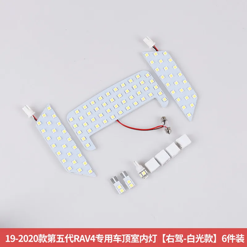

MacVar, zacznijmy od żarówek - jakie chcesz włożyć?
Takie?
Offline MacVar
  • Wiadomości: 56
Odp: Rav4 V Nasze modyfikacje
« Odpowiedź #462 dnia: 19 Czerwca 2020, 19:14:03 »
Takie?
Nie, takie:
2. LEDy (standardowe żaróweczki to istny dramat):
- 5x W5W T10,
- 1x C5W 31mm.
Czy wiecie jak można dostać się do żarówek w podsufitce pomiędzy miejscem kierowcy a pasażera? Tutaj niestety nie udało mi się zainstalować LEDów. Próbowałem wymienić je w ten, ten i ten sposób.
