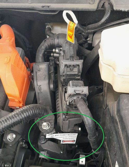

« Odpowiedź #280 dnia: 26 Czerwca 2025, 12:35:40 »
Jest postęp - od pewnego czasu są naklejki żeby potem nie czekać miesiącami na nowy sterownik :)

« Odpowiedź #281 dnia: 02 Lipca 2025, 12:26:14 »
te szare sruby nie powinny miec podkladek?

Witam, dzisiaj moja Toyota Corolla TS 2.0 (2023 r.) po 1,5 tygodnia stania odmówiła odpalenia. Skończyło się na assistance i odpaleniu z boostera. Z tym, że jak + oczywiście był brany z właściwego miejsca (pod maską) to - już nie, a konkretnie z metalowego elementu silnika spalinowego. W zasadzie kabla do dedykowanego miejsca by nie starczyło. I teraz pytanie na przyszłość, czy takie podpięcie minusa jest ok?
Gdzie bezpiecznie można podpiąć się pod ten minus? Serwisant przestrzegał mnie też przed tymi śrubami (jak niżej) - popalenie elektroniki itd.
Czy ktoś może polecić jakiś konkretny booster z kablami, które mają odpowiednia długość, aby podpiąć się w dobrym miejscu?
