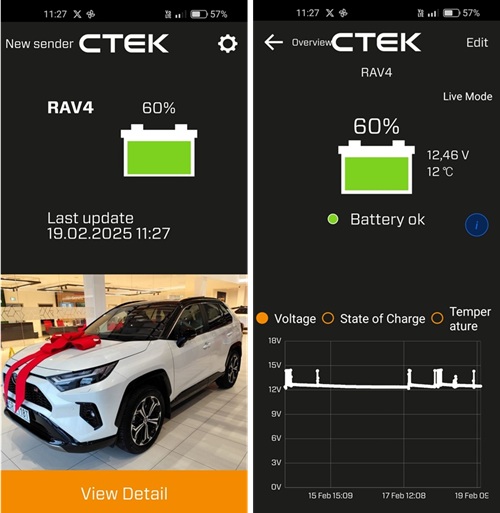

Zakupiłem i założyłem na akumulator za to taki monitor po Bluetooth  - CTEK CTX BATTERY SENSE - MXS 5.0 monitor CTEK 40-149 - który ma swoja apkę na telefon i podaje więcej danych o aku. ( podobno bierze bardzo malutko prądu)
Akurat tak się  złożyło, że mam pokój nad garażem i ten monitor z apki  potrafi się z tego miejsca połączyć z aku w samochodzie i podać dane.
Aby się tym aku za bardzo już nie przejmować to gdzieś raz na dwa dni  zaglądne do apki aby zobaczyć jaki stan aku i tyle. Przyjąłem założenie, że akumulator podładuję ładowarką dopiero wtedy jak pojemność akumulatora spadnie do 50% albo napięcie do 12,2 V .

Problemem u mnie są bardzo krótkie trasy - no to muszę ten akumulator jakoś monitorować co by całkiem nie padł.
