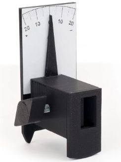

Cześć, kolejny dziwny (przynajmniej dla mnie) problem. Wymieniłem ostatnio wycieraczki na nowe, komplet od Denso więc z tego co tu czytałem praktycznie te same które Toyota sprzedaje. Zbierają wodę super, tylko przy zejściu w dół zostawiają tęczowe smugi, jakby od oleju? Wyczyściłem szybę płynem do szyb z alkoholem, same pióra wycieraczek też przetarłem ale problem pozostaje. Jest to uciążliwe podczas dużych opadów, kiedy wycieraczki cały czas pracują. Przesyłam zdjęcia jak to wygląda. Ktoś spotkał się z problemem, wie co może go powodować i jak go rozwiązać?
  • Wiadomości: 6139
« Odpowiedź #8363 dnia: 03 Kwietnia 2025, 11:22:43 »
Jeśli szyba odtłuszczona, pióra nowe to pokusiłbym się o sprawdzenie kąta ramion wycieraczek, by był on w zakresie podawanym przez producenta, czyli od -3 do -8st. Jest stosowny przyrząd do tego
  • Wiadomości: 2124
« Odpowiedź #8364 dnia: 03 Kwietnia 2025, 12:23:38 »
Wow człowiek się ciągle czegoś uczy, dopisane do listy na po świętach, dzięki :)

« Odpowiedź #8365 dnia: 03 Kwietnia 2025, 13:22:18 »
Po prostu nie zbierają wody przy powrocie, więc albo próbuj wyginać ramię żeby kąt zmienić, albo spróbuj obrócić gumki wycieraczek.
