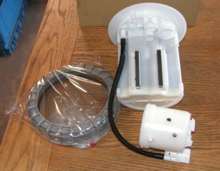

« Odpowiedź #7512 dnia: 28 Grudnia 2022, 14:34:57 »
Kiedyś zalałem samochód pod korek i postawiłem na pochyłości. Odchodząc od samochodu usłyszałem głośny syk i zobaczyłem kapiące paliwo przy rurze wydechowej. Dobrze że samochód nie był nagrzany bo by się spalił przez moją gupotę. Było to po akcji serwisowej na pochłaniacz par paliwa. Pojechałem do serwisu i okazało się że wypchnęło uszczelkę pod deklem pompy paliwa. Przyznali się do błędu że źle zamontowali uszczelkę. Ale nie przyznałem się do swojej głupoty. Teraz tankuję do pierwszego odbicia. Przestrzegam wszystkich bo można więcej stracić niż zyskać

« Odpowiedź #7513 dnia: 28 Grudnia 2022, 15:32:29 »
Ale ten przypadek nie ma nic wspólnego z zalewaniem pod korek.
Chyba że to że wylało się trochę więcej paliwa.
Po to masz zawór który ma za zadanie upuścić nadmiar ciśnienia.
